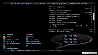

- добавлен fa - персидский перевод (thx Mehdi)
- добавлен al - албанский перевод (thx juli13)
- добавлена новая опция в меню загрузки: загрузить иконки меню
- новый код меню для типа меню: Иконки - автоматическое динамическое обновление пунктов меню, при перемещенни по меню иконки передвигаются.
- новый дизайн для типа меню: Иконки (Иконки должны быть загружены из меню загрузки)
- обновлен pl, sk, cz, en, ru, de, it, uk, pt, tr, es, fa, al перевод
- помощь обновлена в меню загрузки
Обновление доступно также онлайн!

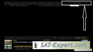

spartak73, подскажи где и что добавить. что бы название эмулятора показывала в скине имдж HDMU
---------- Сообщение добавлено в 21:21 ---------- Предыдущее сообщение размещено в 21:19 ----------
вот
aheles, проще сделать чем объяснить. Я с HDMU не занимался вплотную в силу приватных обстоятельств :). Я не знаю возможно ли на этом имдже вывести название эмулятора. Надо пробовать конверторы и рендеры из библиотеки. Из этой библиотеки можно собирать скины практически для любого имиджа. Надеюсь понятно разъяснил. Нужно время и желание тогда можно и эту проблему решить. Когда я соберусь с этим и другим не знаю...
aheles
на PKT вот это помогло
<widget source="session.CurrentService" render="Label" zPosition="6" position="865,30" size="350,22" halign="center" font="Regular; 18" transparent="1" backgroundColor="background" noWrap="1" foregroundColor="color4" valign="top">
<convert type="ExtraPKT">EMU</convert>
</widget>
а стоял
<convert type="CamdInfo3">Camd</convert>
так же и на HDMU счас стоит
значит нужен конвертор что бы выводил ну наверное его пока нет

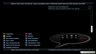

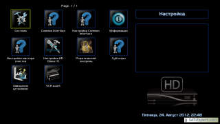

Скин HD Glass 16 v6.45

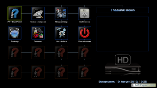

- добавлена новая опция в меню настроек скина: включить пустые иконки в меню иконок
- обновлены pl, sk, cz, en, ru, de, it, uk, pt, tr, es, fa, al переводы
- добавлено нумерирование в код меню - неограниченное количество иконок в меню - Иконки
- добавлено автообнаружение обновления имиджа - не нужно переключаться на другой тип меню при обновлении до обновления имиджа - автовосстановление меню после обновления имиджа
- добавлена поддержка (Oled) - тип меню: Иконки
- добавлена поддержка плагина MenuSort - тип меню: Иконки
  • enigma2-ipbox9xxx-skin-hd-glass16_6.45_sh4.rar
    3,9 MB · Просмотры: 36

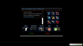

На скине Скин HD Glass 16 хочу с пульта указать путь к пиконам.Не могу понять,какой клавишей можно удалить лишние пробелы?:pardon: Или же может есть возможность по фтп отредактировать адрес ?
---------- Сообщение добавлено в 20:22 ---------- Предыдущее сообщение размещено в 19:44 ----------
Обошёлся без удаления.:)

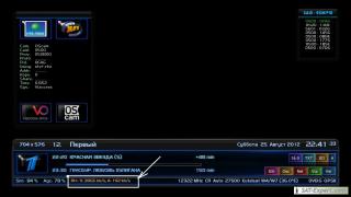

Переименовываем файл bitrate (в аттаче) на btrGen и ставим его с заменой в директорию /usr/bin/ (скин 1).Файлу желательно присвоить атрибут 755.
Включаем отображение битрейта в настройках скина,рестарт Энигмы.
На С6 и небула этот вариант не прошёл.:pardon:
Кнопками перемотки удаляются вводимые знаки. :) Это действительно для любой виртуальной клавиатуры не только для этого скина.
