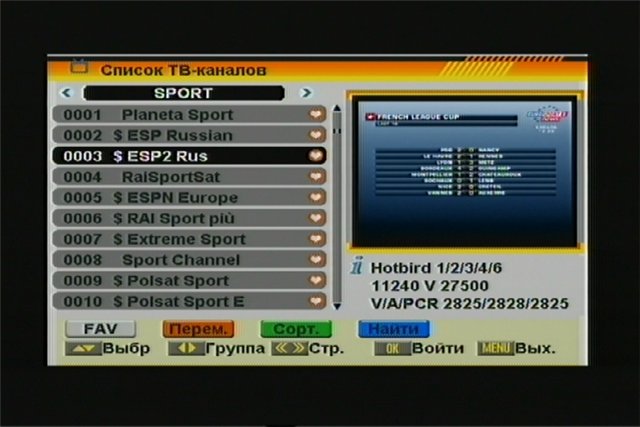

Русские Евроспорты работают на Hotbird на частоте 11240V скорость 27500
А у меня почемуто не запускаются :( , мне только недавно прошивали ресивер (два три дня назад). В чем секрет, я читала что гдето чтото надо ждать пока сработает какойто АU (что за АU?) толь вот я так и не поняла где и что?
Розтолкуйте пожалуста.

Если Вам прошивали ресивер два-три дня назад,это еще незначит,что вам залили последнию прошивку:nono:Всречал таких деятелей особено на базаре они подправлят список каналов и на этом все!!!Пожалуйста дайте инфо. вашего ресивера,делаеться так нажимаем Меню,потом Средства,ОК,Информация,ОК,смотрим maincode,если последняя должно быть 1.3.7 9/11/2008!!!AU-это автоматический поиск ключа на тот или иной пакет(канал)!!!AU на Polsat зависет от прошивки и ресиверы которые прошиты от июля до ноября AU работает!!!Луче все таки дайте инфо вашего ресивера,тогда точно подскажем что и как сделать!!!
Уважаемая наша красавица почти сутки от тебя ждал ответа,но Вы так не ответили!!!Наверно расердились,что Евроспорты не работают и пошли сами заниматься спортом(ШУТКА)!!!Как понял у вас прошивка не черту!!!Делаем так:нажимаем Меню набираем код 2121 на телеке появиться AUTOROLL NAGRA2/TPS DISABLED- это значит что AU отключено,(чем этот ресивер хорош есть возможность выкл. AU) потом стаем на канал Евроспорт нажимаем Меню,Средства,Key Editor,ОК,Награ2 кнопкой увелечения звука находим 7101 Polsat,нажимаем ОК,внизу появляеться Key 0 еще раз ОК,Вы в редактировании ключа!!!Ставим рабочий ключ(берем с раздела НАГРА)после правильного набора нажимаем ОК, Евроспорты+польские программы начинают показывать!!!Теперь три совета:1.Пойдите к тому кто вам прошил ресивер и дайте ему в лоб,чтобы не обманывал красивых девушек!!!2.Купите себе 0-модемный кабель и сами научитесь прошивать ресивер(Все что нужно для прошивке найдете сдесь у нас на форуме)и не каких проблем-это займет у Вас минут 10!!!3.Просьба пишите свои вопросы в теме Вопросы и ответы ....!!!И еще забыл поправьте какой ресивер у Вас DVB 804- не знаю,DVB-8004 ДА!!!

Вчера уточняла у знакомого как это прошивается ресивер, он был удивлен. Он пообещал подвезти мне какойто нульмодемный кабель для прошивки ресивера, какието програмки и инструкции для прошивки реса. Вообщето про ваш форум я узнала от нево. Очень много вопросов у вас обсуждалось, но все прочитать это займет много времени. А я хочу все и сразу. Только вот сомневаюсь что знакомый будет постоянно мня консультировать :(. Так что я надеюсь на вашу помощ в дальнейшем. С АУ я розобралась, нада было просто постоять на канале ТВ 1000, я была удивлена когда он заработал. Прикольная фишка это АУ - на сколько я поняла это авто замена ключа. А на все каналы нельзя так сделать?
