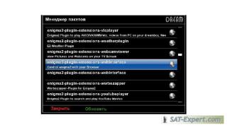

Итак ставим (исправляем) Вебинтерфейс.
Идем в Меню\Настройка\Software manandement\Расширенные опции\Управление пакетами\
Попадаем в Менеджер пакетов.
Ищем в нем две строки:
Нажимаем на верхнюю. Она активна - глобус справа зеленый.
Выпадет вкладка с предложением удалить Вебинтерфейс. Соглашаемся. Рес покрутит шестеренками и предложит перегрузиться. Идем в отказ - жнем нет.
Попадаем снова в Менеджер пакетов. Теперь глобусы потухли.
Выбираем нижнюю строку Вебинтерфейсв.
Жмем ОК. Выпадает окно с предложением установить Вебинтерфейс. Соглашаемся.
Наблюдаем за двумя градусниками установки.
Выпадает окно, с собщением, что установлено 1 пакет с 0 ошибок. Жмем ОК.
Выпадает вкладка с предложением перезагрузить рес. Вот теперь соглашаемся.
Перегезагружаем рес и получаем работающий Вебинтерфейс.!good!

qantrom, Ну удали для верности еще и руками.
\usr\lib\enigma2\python\Plugins\Extensions\Вебморда
А потом повтори, по моей инструкции.
qantrom
Nikolayevih, всё получилось
убрал руками
в третий раз ))
и вот оно - счастье
