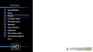

Если устанавливается, но после старта нет в процессах,
устанавливается но не стартует,в процессах нет
я думал проблема в атрибутах
вот как ставится по умолчанию
пытался менять ,но результата не было
хотя может не правильно делал ))[/HIDE]
sergik01
да ,конечно появляется
Если такое меню появляется, то значит стартует.
Но раз нет в списках процессов, значит "слетает".
Виноваты конфиги.
На HDD в папке /media/hdd/transmission/config/ нужно удалить файл settings.json.
И стартануть. Торрент заново создаст верный файл.
