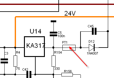

Посмотри восстанавливающийся предохранитель после стабилизатора КА317. Он частенько выходит из строя.

он находится в районе кренки около тюнерка,похож на конденсатор жёлтого цвета,плоский такой

На материнке расписаны напряжения,ошибитьса трудно.317 стоит на материнке напротив входного блока,на радиаторе.А диод который тебя заинтересовал-это оптический выход звука.
Интересный предохранитель,что он сам востанавливаеться???В схеме Globo7010A указан как простой передохранитель,в других ресиверах как терморезистор!!!
фотон15,На фото указан красной стрелкой,замкни его выводы и посмотри сигнал перестанет прыгать или нет!!!
