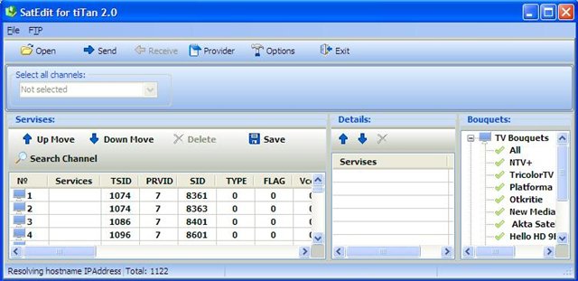

При нажатии вкладки download-пишит:"List index out of bounds".
Вы как маленькие.
Скачайте сеттинги из боса с титаном и положите их в папку Settings, которая появляется автоматически при запуске программы. Нажмите Open.
И все получите:
Думаю, дальше разберетесь, что делать дальше.
Имейте ввиду, с русскими буквами не дружит.
так все и делаю. Но попробуй добавить вручную какой-нибудь букет. У меня все пропадают и остается только один, тот который добавляешь. Почему прямо из бокса нельзя сеттинги скачать? Ведь кнопка есть. количество фаворитов у меня ограничено, только пять и все, хотя в боксе 12.

Это понятно. Только откуда эта версия редактора взялась, вот это не понятно. Тот кто выложил молчит.
С тюнера сеттинги скачать нельзя, фаворитов добавить нельзя. как он относиться к русскому языку?
С русским нормально, сеттинги качает и отправляет, с фаворитом тоже.

Это прога моя, в этом секрета нет. Я её делал под свой октагон, у меня другого нет. От ошибок не кто не застрахован, говорите будем исправлять.У меня титан во внутриней флеше, не usb.

Исправил: Add Bouquet
Путь к сеттингу можете сами теперь прописывать
Добавил: кнопку, выделяет каналы которые занесены в фаворит
