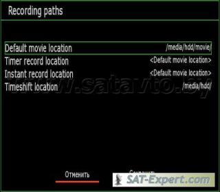

ARUY7
всё по аналогии
После этого в открывшемся окне указывается строчка "Add new network mount point" и нажимается кнопка "OK" для добавления новой точки монтирования в сети.
Когда все параметры правильно введены, нажимаем кнопку "OK" и соглашаемся с вопросом о сохранении точки монтирования, путем выбора варианта ответа - "да". В результате чего будет отображено состояние примонтированной папки компьютера, для выхода необходимо нажать "красную" кнопку.
В этом меню можно задавать:
"Default movie location" - путь размещения фильмов;
"Timer record location" - путь записи по таймеру;
"Instant record location" - путь записи;
"Timeshift location" - путь записи таймшифта.
В "Default movie location" оставляем прописанный путь - /media/hdd/movie. Для изменения пути - необходимо открыть закладку, нажать кнопку "MENU", выбрать "переключить на список файлов" и указать если нужно другой путь. После этого нажать кнопку "OK" для выхода и "зеленую" для сохранения измененных параметров. Если папка /movie будет отсутствовать на жестком диске, то ее необходимо будет создать через FTP-клиент и проверить, чтоб у нее присутствовали атрибуты - 755, причем полный путь к этой папке указывается выше.
Для записи передач на установленный жесткий диск, просматривая понравившейся канал, нажимаем кнопку "REC" (круглая кнопка с красным кружком) и выбираем тип записи из предлагаемого меню.
