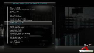

esa10, Попробуй скачать с фида поддержки плагин minidlna. :)
esa10
Скачал его с фида, но в списке установленных плагинов я не нашел. После установки решил повторно скачать minidlna с фида, но его и там уже нет. Где его искать в недрах E2?
fanbox
esa10 чтоб ты смог его снова увидать на фиде, то удали его в ресивере по пути /var/opkg/status.
esa10, в блю панели он . Где ж еще ему быть то? :)
esa10

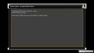

esa10
spartak73, так у меня тоже есть клиент и сервер. Но ресивер я хочу использовать как КЛИЕНТ. В качестве dlna сервера у меня роутер. Вот и спрашиваю вас, как настроить клиента. Когда я нажимаю dlna klient на ресивере в BP? выскакивает сообщение, что dlna klietn не установлен.
esa10
BP->mount Center-> dlna client->start client мне выдает сообщение "dlna client in not installed"
Добавил.
А что с моей проблемой?
