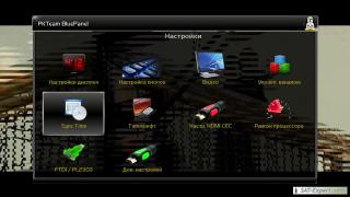

[ALL] добавлен PKT SyncTime v1.3:
-включение/отключение обновления времени с транспондера
-включение/отключение обновления времени с NTP сервера
-добавлена возможность смены сервера обновления времени
-добавлено программирование crontab для автообновления
-добавлен автостарт cron если автообновление включено
-добавлена синхронизация при старте

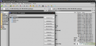

:rtfm: FTP login: root, passwd: pkteam

А как сменить пароль, чтобы проги на компе постоянно не перенастраивать?
