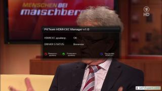

У меня монитор на компе Samsung T27C350 с HDMI CEC :) Для работы на компе и для тестов имиджей, чтоб не бегать к телевизору. :) Так вот на нем работает функция HDMI CEC также как на моем Sony LCD ТВ. При чем работает все в обе стороны. Выключил телевизор - выключился ресивер. Включил тв - включился ресивер. И наоборот выключил ресивер - выключился ТВ, включил ресивер - включился ТВ.
Теперь для вас персонально:
1. Включаем драйвера.
2. Делаем настройки по синей кнопки.
3. Перезагружаем ресивер.
4. Наслаждаемся !good!
Вот с такими настройками работает:

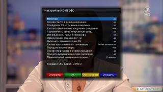

admin87, посмотри я добавил скрин с настройками... У тебя так?

да как на картине а нельзя HDMI CEC вытащить из HDMU
А для чего собственно, если эта функция работает... Это проблема твоего девайса :) У меня одинаково работает эта функция на всех имиджах PKT Hyperion, HDMU, Max-TDT :)
