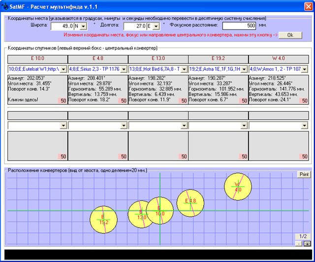

Alex0069, Все это можно построить , даже двумя тарелками и захватив больше спутников. У меня так например 4+1+5+9+13+16 и 36+40+53

Я взял тарелки оффсет 0,9 метра. 9 никак не влазит ( по расчетам) в 4+5+13

Т.е. я правильно понимаю, что на моей широте можно спокойно поставить 4+5+9+13 с фокусом на 9 на тарелке СА-902 и сигнал будет нормальным на всех головах?
Спасибо за поддержку!
Т.е. я правильно понимаю, что на моей широте можно спокойно поставить 4+5+9+13 с фокусом на 9 на тарелке 0,91м и сигнал будет нормальным на всех головах?
Если фокус 9Е тогда я бы еще и 19,2Е установил. А второй тазик на 36Е. Вот как будут стоять конверторы , я взял за фокус 10Е так как в проге нет 9Е (но это не важно) , единственная проблема это подпилить либо взять маленький конвертор на 13Е.
