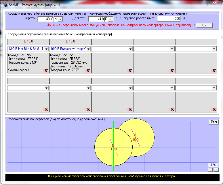

всем доброй , подскажите с какой стороны должен стоять конвертер на 9Е , если центр 13Е, со стороны спутника.
VALLL
В мультифиде 9Е, если смотреть со стороны спутника, всегда правее 13Е
BOBAH-C. Конечно ты прав.. Мозги к полуночи отказывают....
Все супер , так куда ставить , я в Минске справа или слева?
Если смотреть со стороны конвертора , тогда 9Е правее и выше 13Е
вот пример , извини в прогеь нет спутника 9Е . поставил 10Е , но думаю понятно
