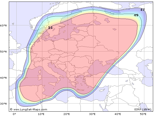

Перенастройка Hotbird на Astra 1L
Местонахождение: Киев, направление окна: юг.
Дано: имеется тарелка, настроенная на Hotbird. Диаметр - ХЗ.
Нужно: перенастроить ее на Astra 1L. На форуме вычитал, что для этого спутника для Киева будет вполне достаточно и 60см, то есть скорее всего подойдет старая тарелка.
Вопрос: как это сделать? Куда вращать и куда смотреть, чтобы попасть, нужно ли при этом какое-либо доп.оборудование?
Оч.хочется немецкие каналы заполучить
toleg
oleg1979,
можно тарелку никуда не крутить а приладить ещё один конвертор справа
получится мультифид
два спутника лучше чем один
v@lera
oleg1979,
Если удобно,то действительно,поставь вторую головку на мультифиде(если смотреть на антенну спереди,то конвертор слева от центральной головки и чуть ниже),а если влом возитьса,доверни тарелку на 6градусов южнее и чуть подстрой наклон(угол места).
Ну а если уж и крутить, то на примерно шесть градусов на восток. Это я к тому, что спрашивали всё-таки на сколько повернуть:). Ну а вторая причина в том, что с ХБ в мультифиде не убудет, а вот астру таки лучше в главный фокус, что бы ни говорили карты покрытия, ИМХО.
bonchik
на 60 см маловата для астры, по скольку там много hd трансподеров то лучше брать по-больше с запасом, а то можна целую зиму курить бамбук (тем более если в мультифиде...)
