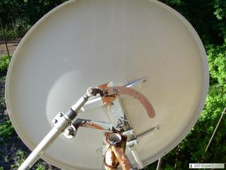

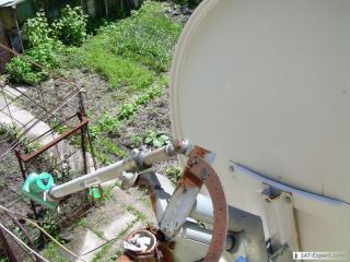

На мотоподвесах и полярных подвесах, длина дышла составляет 30-35 см. Т.е. тазик можно поставить выше или ниже. Кто-нибуть экспериментировал: как влияет расположение тарелки на подвесе? Дело в том, что моя полярка не дотягивает дальше60гр. Возможно-ли опусканием тазика ниже по дышлу, увеличить угол захвата горизонта?

С мотоподвесом, все понятно:он крутит без ограначения.А вот полярка и актюатор имеют свои лимиты.

Вы задаёте вопрос или сами на него отвечаете?
Про мотоподвес вам ответили, если у вас проблемы с полярным подвесом, то фото в студию.
Так не понять, то ли актуатор короткий, то ли рычаги малы, то ли зеркало во что-то упирается...

После зарядки аккумуляторов сделаю фото. Но вопрос в другом: будет ли позиционер показывать ту же самую позицию наведения на спутник при разном расположении по высоте тарелки на хоботе? Или это влияет только на точность наведения(чувствительность)?
Это положение на 53 градус.

То что изображено на фото-это мягко говоря пародия на полярную
подвеску и перемещение антенны по высоте не даст увеличения
обзора по дуге.
Для стандартной полярной подвески сектор обзора 120 градусов.

Это то,что выпускалось не нашей промышленностью в 80-е годы. А если ее перевернуть - вверх дышлом?

Меня смутило вот какое обстоятельство: находясь на нижнем конце хобота, антена преодолевает большее расстояние к позиции, чем, если-бы она находилась ближе к верху.
Чем "пародийна" эта подвеска?
