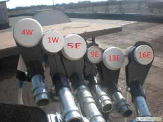

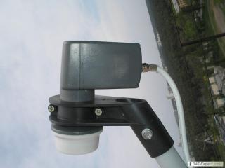

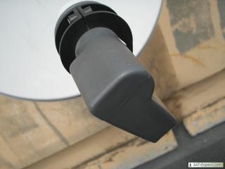

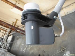

Всегда есть вариант:
1. Взять стандартный и обрезать
2. Купить тонкий конвертор "фонарик". У меня на THOR стоял Sharp (диаметром около 30мм)

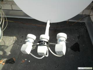

доброе утро друзья
сделал фото,жду ваших советов и наставлений
спасибо за понимание и терпение
Добавлено через 2 минуты
вот еще
Добавлено через 4 минуты
дайсек у меня занят полностью(НТВ) еще одна антенна
