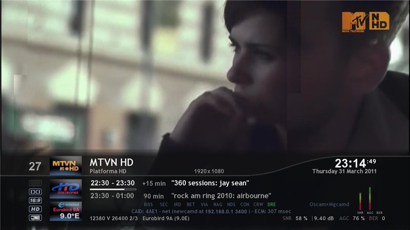

vig74
Лучшего по функционалу ПО чем Gemini Platinum я вообще никогда не встречал ни на одном, даже самом дорогом ресивере. Нажимаешь ОК и видишь список - на каком канале что идет и сколько процентов, без лишних клацаний по ЕПГ. Если подобное увижу хоть на одном ресивере, возьму сразу, но пока не попадалось.
Это возможно на любой Е2, зависит от скина. У меня Sezam 902HD, Е2 INDB,
если нажать копку инфо или галачку на выделеном канале появится епг на этот канал.
    69,5 KB · Просмотры: 0
