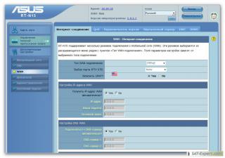

К каждому маршрутизатору есть инструкция по его настройке,но принцип у всех одинаков,различия могут быть в первую очередь в самом вэбинтерфейсе и названии вкладок.
Вот как нужные параметры прописаны у меня
Как видно на скрине все настройки сведены к минимуму из-за получения IP-адресов WAN автоматически,хотя при прямом подключении к сетевой карте компьютера нужно прописывать все адреса вручную.
Ну,и если есть привязка к MAC-адресу,то нужно либо скопировать или клонировать MAC-адрес вашей сетевой карты и прописать его в роутере,либо уведомить провайдера об изменении MAC-адреса и тогда он (провайдер) сделает привязку к MAC-адресу маршрутизатора.
