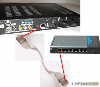

один конец патч- корда вставляешь в ресивер, второй- в модем, рутер, комутатор- компьютер не нужен. RS232 для прошивки ресивера.
а для того чтобы тырнэт работал и на пк и на шаре одновременно, нужен комутатор(или роутер?), и разрешение от провайдера на подключение другого (IP?) устройства?(пк например, или ресивера, не важно)
Поставь рутер. К рутеру тогда подключай всё что душа желает+ по вайфаю что нибудь подключи- например ноутбук, телевизор, андроид устройство итд.

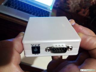

Добрый день, помогите опознать этого зверя, как его имя и для каких ресиверов он предназначен, завалялся, давно покупал и не помню для какого ресивера, фото прилагаю.

ребята кто может помочь с этим чудом достался CAMBridge RM 74 под сименс, не могу подключить конфигуратор, пробывал разные. Дело в том как подать на него питание как к ресу подключаю и 12в включаю диод горит к компу нет подаю с реса.Кто может помочь прописать даные в это чудо.
Скинь фото своей апаратуры
matveu
да первый раз я пытаюсь его подключить. GPRS настроен, но для этого надо в аппарате прописать конф GPRS. А что это Loader, я подключал его к компорту сразу.
Чуть спутал. Конфигуратор . А и еше- тебе через телефон сименс это подключается
matveu
ну что нет не какого ответа. не кто не сталкивался с такой штукой.
Данные меняются через комп. Надо установить конфигуратор. Скачать если нету. Каждому ресу свой.

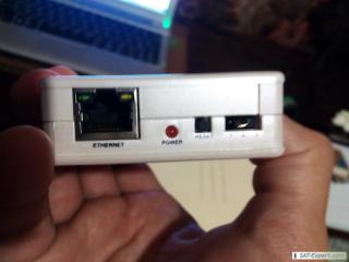

Здаствуйте!Может ктото поможет разобратся с етим чудом MagikBridge с модемом GPRS (шаринг при помощи sim карты) рабочая работала пару дней открывало каналы денги на симкарте есть истёк срок шары и хочу переписать логин и парол и ип от другого шародателя уже пару дней мучаюсь симка МТС Укртелеком прилагаю фото.Работал с тюнером Глобо 4100с Нулмодемный кабель рабочий с ним прошываю тюнера.Скачал loaderx утилита до прошивки, конфигуаторы для каждой модели Globo_HD.exe.Подсоеденяю есть виндовс 7 и есть виндовс хп loaderx ком зелёный выбираю файл до 2-3 включаю флаш и надпись появляется Tout.Понимаю что не видит компютер MagikBridge, компорт работает нульмод кабель рабочий да ещо после MagikBridge ставлю прямой комкабель рабочий а потом нульмод кабель и в комп.С конфигуратором тоже самое пишет неотвечает програма.Может ктото посоветует чё за модель и какие програмы нужны чтоб переписать данные.
