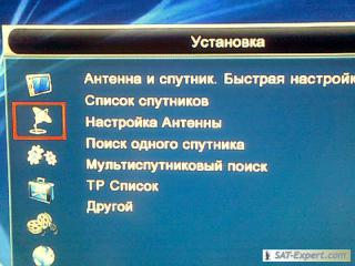

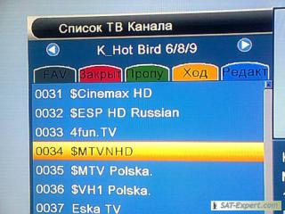

Приобрёл сеё устройство.Проц уже не 300 а 396 русификация идеальна.
идеально .. :rofl: Список ТВ канала , ХОД , куда й то мы ходим то? :taunt:
