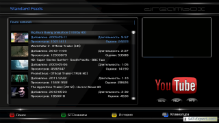

I have SF918SE+ but I tried to open Youtube but it crashed green screen
what the solution?
The decision will be in the evening. I will make fix...
можно не скачивать заново архив, выложиш Fix ?
Точно. :) Просто установите с перезаписью должно работать.

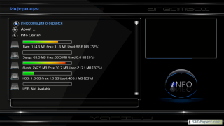

Обновление мода до версии 3.3 для всех поддерживаемых ресиверов!
  • Исправление проблемы с YouTube на скине vanity-mod-by-spartak73
  • Добавлена системная информация в окне Информация для скинов vanity-mod-by-spartak73 и infinity_hd

spartak73,у меня YouTube НЕА... Креш прикрепляю со скина HD Glass 16 и vanity-mod-by-spartak73
  • enigma2_crash_1354387132.zip
    9,8 KB · Просмотры: 9
  • enigma2_crash_1354387849.zip
    9,8 KB · Просмотры: 10
balex64, Что это? плагин же стартует. Без зелени. А то что в самом плагине меня не касается... Это к автору плагина.... За HD Glass 16 речи и не было :)
На другом скине открой это же видео и убедись сам.
balex64, а кто тебя обвиняет? :)
ysa63
After install the fix file the Youetube work but no video and no search works
please solution
regards YSA63
the receiver sf918se+
ysa63, I do not work with the plugin Youtube. I just corrected the skin. All questions on the plug-in for the author.

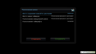

Фикс не исправил Меню-настройки-Система-Жесткий диск-Расположение записи уходит в зелень.
adriano, я где то об этом упомянул?
