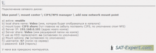

Добрый день.Никак не получается подключить сетевой диск.Может кто подскажет как правильно должна выглядеть запись в etc/fstab и в какую именно строчку прописывать,а также команда в telnet. Исходные данные : IP компа- 192.168.0.101 , расшаренная папка- video. При входе в комп логина нет , пароль-1.Спасибо.

Filin88
rudno1, попробуй так:
rudno1
Большое спасибо, Filin 88.Диск примонтирован.Я пытался сунуть его в/media/hdd. Не сочтите за наглость,так как я в этом деле чайник,может подскажете как настроить DLNA для просмотра на телевизоре с компа.
