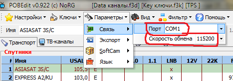

Прошить или залить софт енто просто кто имеет просто компорт или ЮСБи
и кто к чему придручился (в смысле на каком етапе что несрабатывает и что повторить) а вот залить ключи у меня не получается. В мануале видел
ключи а в проге keys и тд и что куда общем на англецком. Может кто подскажет где это разжжьовано.
vas28291604, вот эти параметры у тебя правильные???
