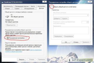

решил подключить ....чтобы с ресивера на компе смотреть файлы. там три строки:папка....пользовательский....и пароль...и что надо писать в этих строчках? и главное как??? айпи,например...просто цифры или через \ ? и что на компе надо делать,если надо конечно...всё делал,как на этом снимке:http://forum.sat-expert.com/285748-post9.html

На компе надо расшарить диск (или папку) для общего доступа: делается правым кликом-- свойства-- доступ.
Создать домашнюю сеть и получить пароль..
В ресивере:
Папка- это путь к общедоступному- либо диску, либо папке типа:
192.168.1.33/Е - айпишка набирается как всегда через точки... короче всё как на скринах (делал на своём ресивере).
Пароль получаешь в винде.
Главное: если что-то начнёт "косячить", то перезагрузить и комп и рес.
