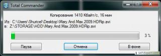

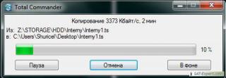

У меня скорость передачи данных по сети с ресивера на комп или обратно, очень медленная.Двух гигабайтный файл ts. передается 16-18 минут.Можно как то ускорить это дело? И еще такой вопрос: можно как-то расшарить для ресивера диски на компьютере,что бы можно было смотреть фильмы прямо от туда без копирования и переноса?

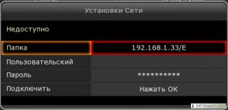

Ekvandor, добавлю, что у себя прописал диск вот так:
IP- компьютера/буква диска и соответственно открыл к диску общий доступ:
пуск--компьютер--диск(правый клик)--свойства--доступ--расширеная настройка общего доступа--открыть общий доступ к папке

У меня XP. Ввожу IP компьютера,без пароля,опускаюсь на соединится нажимаю ОК... И все.Никакой реакции.В накопителях по прежнему диск недоступен.
У меня все диски NTFS. Может быть выделить кусок и форматнуть в FAT32? Или дело, в чем то другом?
Общий доступ у меня открыт.3 компьютера дома в сети.

- открыть общий доступ (пост выше) к диску, например диск E
- в ресивере вбить: (пример) 192.168.1.33/E
P.S. у меня семёрка, пришлось пароль использовать...

Абсолютно точно так.Плагин для скринов у меня не стоит,но поверьте на слово.И все диски на компе расшарены.Нажимаю ОК Ничего, совершенно ничего не происходит.Может быть в настройках записи изменить устройство записи на сетевой диск?Сейчас стоит внутренний SATA .Или это никак не связано?
