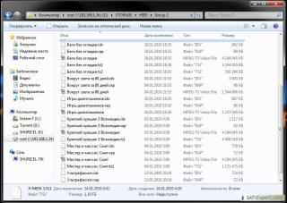

Собрался поставить Newcs-Mgcamd_Octagon_SF1008_SF1018_HD_210110 не поучается через FileZila зайти в рес для смены проритетов! FileZila выдоет:
Статус: Соединяюсь с 217.ххх.ххх.ххх:21...
Статус: Соединение установлено, ожидание приглашения...
Ответ: 500 OOPS: vsftpd: cannot locate user specified in 'ftp_username':ftp
Ошибка: Критическая ошибка
Ошибка: Невозможно подключиться к серверу
С папкой var предоставленной schein7 заходит без проблем! Где грабли непойму?
Добавлено через 7 минут
Заменив папку etc из mgcamd+samba связался через FileZila и заменил проритеты! Вобщем заработало! в STORAGE в папке HDD теперь кирилица отображается! Отлично!!good!

ясно дело не зайдешь, если пароль был заменён. Если более точно из папки etc надо скопировать только файлы smb.conf, start.sh и папку init.d. Если скопируешь passwd то будет тот пароль который кто то установил, кто сливал эти файлы.
