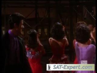

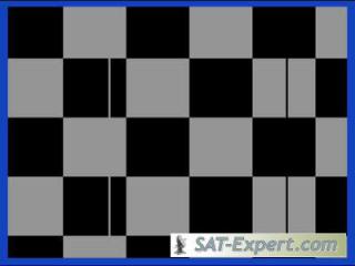

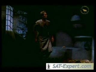

Вот мои скрины:
Ну помоему и без "Kavkasia TV" (который появился в самом конце) все понятно. Я эти скрины дня 2-3 тому назад сделал. Помоему и на нашем форуме они уже были.

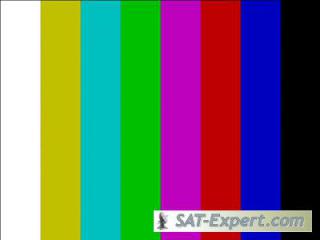

Рамиз,прав,есть такие каналы на Астра 4,8 с 06.10.12,источник http://ru.kingofsat.net/pos-4.8E.php Скины:
Style TV Georgia (Грузия) на 12700.00MHz, pol.H SR:5632 FEC:3/4 SID:1001 PID:36[MPEG-4]/35 Грузинский.(код.Бисс)
Akhali Arkhi (Грузия) на 12700.00MHz, pol.H SR:5632 FEC:3/4 SID:1002 PID:39[MPEG-4]/38 Грузинский.(код.Бисс)
Sakartvelo (Грузия) на 12700.00MHz, pol.H SR:5632 FEC:3/4 SID:1003 PID:42[MPEG-4]/41 Грузинский(код.Бисс)
Real TV (Грузия) на 12700.00MHz, pol.H SR:5632 FEC:3/4 SID:1004 PID:1041[MPEG-4]/1042 Грузинский.(код.Бисс)
Abkhazetis Khma HD (Грузия) на 12700.00MHz, pol.H SR:5632 FEC:3/4 SID:1007 PID:33[MPEG-4] /32 Грузинский.(код.Бисс)
Kavkasia (Грузия) на 12700.00MHz, pol.H SR:5632 FEC:3/4 SID:1008 PID:45[MPEG-4]/44 Грузинский.(код.Бисс)-на этот канал пока скина нету!!!

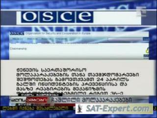

Вот скрин "Kavkasia TV". Только что сделал:
