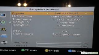

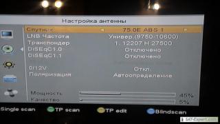

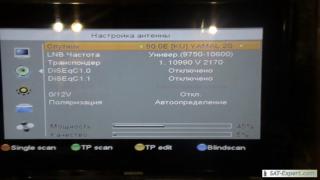

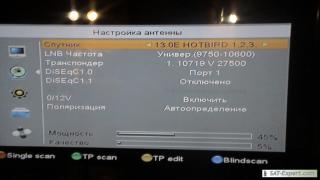

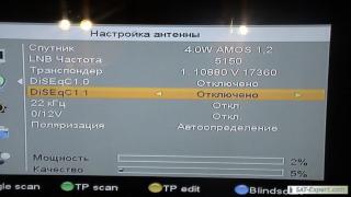

max_ltvn
Так может я чтото в настройках спутников спутаю. Не подскажите тогда настройки??? Какой нужен Diseq" для каждого спутника???
папараци
это имя знают все ...
Это уж как вам установщик подключил...Могу только предположить что сначала у вас стоит 2-портовый "мини" на 2 вход которого посажен 4-портовый,и этот 2 вход навернулся по какой-то причине...
Есть возможность фото меню приложить?С установками разных спутников.
max_ltvn
---------- Сообщение добавлено в 21:38 ---------- Предыдущее сообщение размещено в 21:36 ----------
папараци
На Амосе установки конвертора поменять на Универ(9750-10600).
На Астру выставить транспондер 11766 H 27500.
На ABS выставить транспондер 12640V22000.
На ямале выставить транспондер 11057 V 26470.
Перещёлкать все возможные комбинации Diseq 1.0 и 1.1. пока не засветятся обе шкалы на каждом из спутников.Начать проще с Астры.
