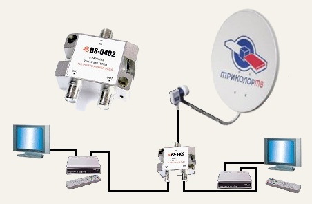

Дело в том, что ежели ты хочешь смотреть в каждой комнате свои каналы, независимо от остальных комнат, то к КАЖДОМУ телевизору должен идти свой отдельный кабель от спутниковой антенны.
Если у тебя 2 комнаты, то 2 кабеля. Ежели 3, то 3 кабеля и так далее...
Вразумел? Вот..... Не нами это придумано....:(

варианта два - либо адаптируеш под один тюнер - вместо разветвителя ставишь "бочку" соединяя входящий от антенны кабель с избранным кабелем до избранного телека(тюнера если точно)
если нада на все телеки то добавить ещё два кабеля от антенны до разветвителя и соединить их так, что б от антенны до каждого телека шёл свой отдельный кабель
А если готельный комплекс на 200 помещений? Не слишком ли много проводов?
Вот наглядная схема, от тарелки к сплиттеру идет один кабель, дальше отдельные к каждом тв. Т.е. Вместо "кабельного" от провайдера в щитке, я подключаю тарелку.

т.е. я могу обойтись без ресивера и вставить кабель прямо в тв?
Да- можно !good!
Можно так как пример - Примерами такого вещания являются Триколор и Актив ТВ , все телевизионные каналы которых вещаются в одной поляризации
