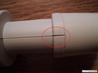

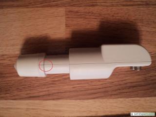

Заказал через интернет Твин Евроскай EHKF-7110А, цена 67 грн.- шт., дома при детальном осмотре обнаружил некачественную проклейку. Конвертера проверял - рабочие. Имеет ли смысл проклеить их самому? Или ставить так. Внизу есть отверстие (как я понимаю)для удаления конденсата и влаги) Может китайцы предполагают попадение небольшого количества воды?:)
в
Yaro
Обязательно проклеить. Влага и так себе проход находит, а тут взяли да просто дверь распахнули. Конвертор и так не должен и никода не будет полностью герметичен, потому что так положено. Ну хотя бы через входное гнездо и около него :)
