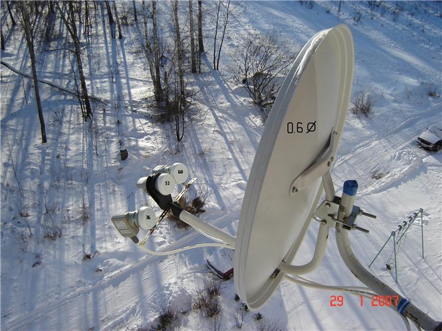

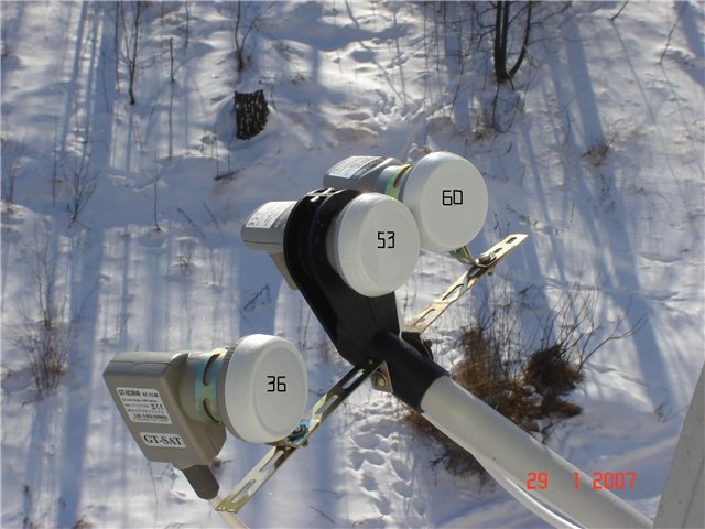

Теперь к делу. Сразу должен Вас разочаровать - "притулить" что-либо дополнительно к 36Е на 0.6м практически нереально (вернее, зацепить-то можно, но без гарантии устойчивого приSма сигнала, не говоря уже о необходимом запасе на погодные условия; если всё же решитесь на эксперимент, то рекомендую 53Е - знаю две такие реальные связки: одна принимает из Подмосковья, вторая из Луганска. см. фото)
Насколько я понял, Вы желаете принимать 4+5+13 и 75? В этом случае Вам необходимо ставить еще две антенны - на восток и запад. Подумайте, определитесь и, в случае необходимости, продолжим наш ликбез далее (я потом подскажу ветку, в которую нам нужно будет перейти для дальнейшего разговора)
