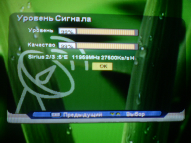

Я бы не был столь категоричен-Украина большая и в западной её части этот луч светит даже очень хорошо
Спорить не буду , так как я этот луч не вижу , но по карте покрытия тазик нужен не менее 1,2м.

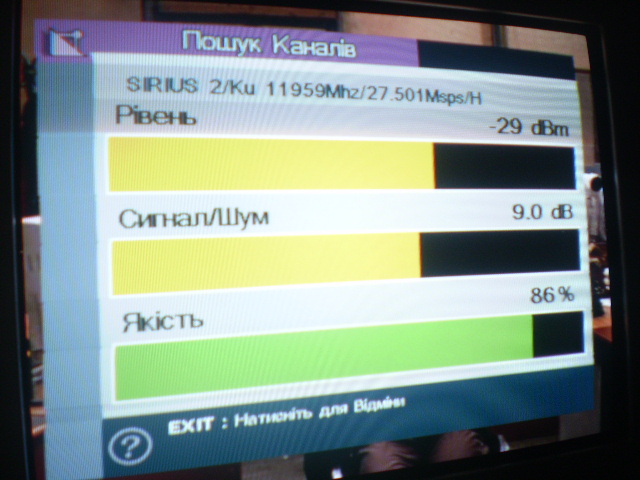

Саш,ты смотришь на карту,а я смотрю телевизор,на фоте качество 86% по 810-му Опену,по арионоподобному будет все 100.
И таз у меня всего лишь 0.88м.Кстати сегодня у нас туман,в ясную погоду качество ещё выше.
Андрей я не спорю , ты же во Львове , а до вас луч достает. У меня же не более 15-18% по Опену , как ни крутил.
