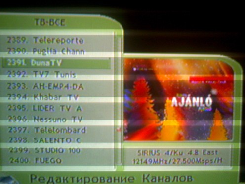

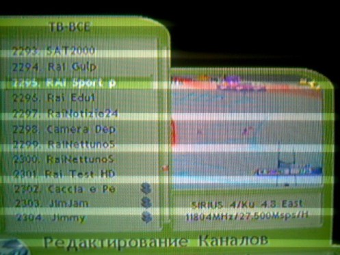

Перечисли пару каналов из тех пятисот, что сейчас показывают
Сделал мобилкой скрины с телека
max2525
schumi7, это каналы Хотбирда - ты как на него развернул антенну , так на нем и остался
