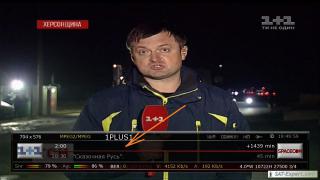

spartak73 ссори,не знаю в какую тему написать,проблема следующая:

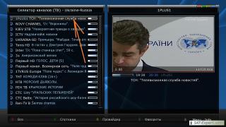

У меня на канале 1+1(Амос) в инфобаре нет ЕПГ, и на этой версии имиджа и на прошлой,внезависимости от скина инфобар на текущую передачу пустой(только канал 1+1),хотя в ченел селекшн ЕПГ текущей передачи нормальное. Отпишитесь кто смотрит данный канал, как у вас с ЕПГ текущей передачи в инфобаре.
Ну если на разных скинах такое то может и в имидже проблема... А может и в конвертерах которые выводят... У тебя через какой выводит EPG ? Хотя в инфобаре я вижу EPG следующего канала. Возможно на канале уже есть свой ЕПГ в потоке но на данный момент не выводит... Наверно пустой епг... У меня так на канале RTV с 13Е , там ЕПГ на латинице идет а если скачиваешь ЕПГ то на русском. Вот и переписывает ЕПГ с потока то что скачал с сайта... На PKT тоже так у тебя? :unsure:

Я думаю,что конвертеры не причем здесь,потому что на всех каналах,кроме 1+1,выводит нормально.Вывожу через EventName, но пробывал и через EventName2,главное при переключении на данный канал ЕПГ появляется буквально на 1-2 секунды и пропадает.
fanbox, я тебе и говорю об этом оно идет в потоке но пустое! если там пусто то и в строке пусто будет... Сам не смотрю этот канал пусть ктонибудь еще отпишется...
