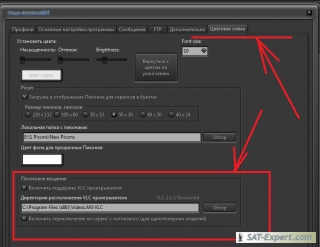

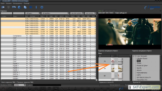

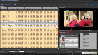

Обновил DreamBoxEdit до версии 6.0.0, потоковое видео идет, а вот пиконы почему то рвет в программе:
---------- Сообщение добавлено в 08:33 ---------- Предыдущее сообщение размещено в 07:47 ----------
PS: с пиконами все нормально.
adriano
Я что то не понял как включит потоковое видео.И как с пиконами справился?
fanbox
Правой кнопкой мыши на канале и включаешь видео(версия плеера написана в описании к проге), а с пиконами: раздели колонку нормально,там по умолчанию под номер канала пол колонки выделенно.
adriano
Да астроил,может это потому что стоит 64 битная версия VLC?
Установил 32 битный VLC и все заработало. Спасибо.

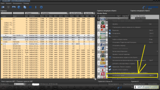

А у меня что-то беспредел с кирилицей в версии DreamBox 6.0.0:
