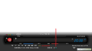

mikolast, Поставил твой бэкап все работает мотор крутит. Тюнер первый сигнал ловит. Смотри скрин. :)
