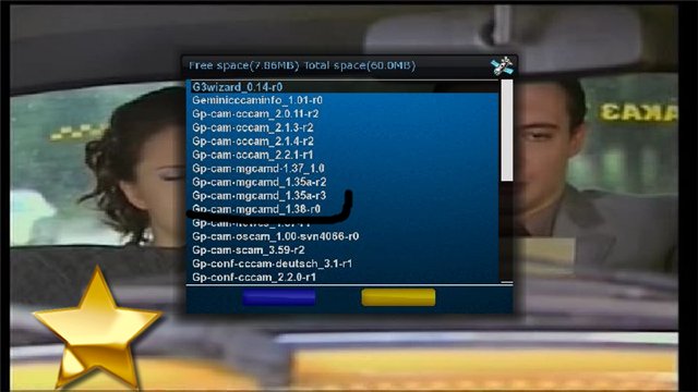

Может кто поможет советом:
Имидж iCVS-Image-DM800-06.09.2011
Через TSpanel поставил из Cams-GP3 Gp-cam-mgcamd-1.37_1.0
Всё вообщем работает, но раздражает что после включения реса в сеть или
перегрузки эмулятор не включается, приходится делать restart.
Ведь есть другие имиджы и эмуляторы, где restart не нужен.
А больше всего нравились имиджи где только вписав через FTP нужный актуальный ключ-ресивер
без restart начинал показывать до того «закрытый» канал.
Как бы исправить это дело?
Гуталин, это модификация 1,35а.
seal
Администраторы
Гуталин, это все "от лукавого" ... patched by D2MAC
Поставил через TSpanel эмулятор, стартует мгновенно. zee tv работает-
проверить позицию Eurobird 16.0°E с каналом или пакетом Македонии под который вроде тоже исправляли эмулятор не могу.

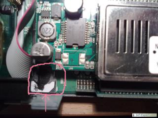

Всем здрасьте и с прошедшими.
Вопрос такой,влияет секондстейдж на оригиналы (ДМ800) или запары только для китаез,т.е. присутствует ли ограничение по железу(симкам) в оригиналах.
Вопрос собсно возник после привоза последнего 800-го дрима(2года назад привозил 3,этому нет года, все первой версии походу),раскрутил посмотрел внутри все как и предидущих
кроме симки ,поставил Е2 3.2.2 сс82 завелось все ок,начал подключать скины стал вылетать в ребут и лагать,при чем при загрузе(бутинге) подвисает в начале шкалы и ау... помогает только передергивание питания,ставлю дефолтный скин начинает работать правда как-то туговато...
Да скины грузил из под дрима из его плагвеба(это о совместимоти версии скинов)
И еще вопрос это симка?
