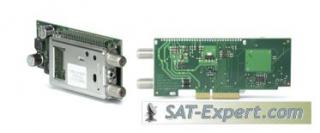

artem51555, аккуратно разобрать, снять заднюю панель, после этого можно снять плату с селектором каналов. Опять же аккуратно ластиком прочистить контакты платы тюнера и осмотреть места, где тюнер впаивается в плату, возможны непропаи - их устранить(боже сохрани лезть туда паяльником от 220V) все собрать в обратном порядке и перезагрузить дрим.
artem51555
крышку снял где тюнер я понимаю, а во что такое селектор каналов непойму? где это находится? пропаи на тюнере отличные заводские.
No_Va
сними плату тюнера,почисть контакты
p.s мне помогает банальное переключение дайсика с режима 1.0 в режим 1.1
Eol
угу, только переходные сопротивления звонятся как диоды... паялом от станции пройтись по месту с минимальным нанесением пасты, потом помыть, проблема уйдет они только кажутся хорошими эти пайки. Сорри не совсем понял ваш пост... НЕ ЛЕЗЬТЕ НИКУДА!! отнесите в сервис!!!

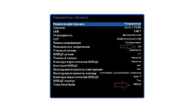

artem51555, попробуйте по-эксперементировать с этими параметрами.
artem51555
СПАСИБО БОЛьШОЕ ЭТО ПОМОГЛО У МЕНЯ СТОЯЛО TONE AMPLITDE 1100 ПОСТАВИЛ 800 И О ЧЮДО ВСЁ РАБОТАЕТ СПАСИБО БОЛьШОЕ А Я УЖЕ ЧЮТь ТЮНЕР НЕ КУПИЛ))))) !good!!good!!good!
