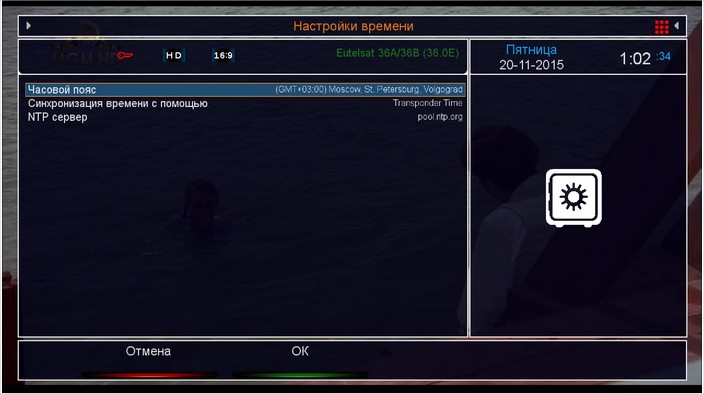

В настройках нахожу только выставить часовой пояс, а где настройка времени
metpas

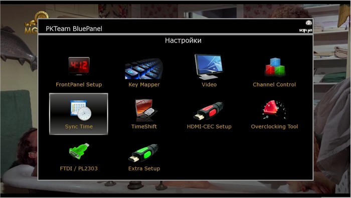

На OpenATV - в настройках времени:
На PKT Hyperion - Blue Panel -> Настройки:
От имиджа зависит...
