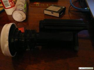

Omeo
Господа, кто подскажет, что это за конвертор? Если у кого есть характеристики
ewrO
Помоему CAMBRIDG для приSма НТВ+ использовался, один из лучших в своё время. Кстати про него уже писали.
странник
Кембридж, КШ=0.7-0.9дБ (указывает просечка на этикетке)
В волноводе действительно есть посадочное место под деполяризационную пластину, но мой экземпляр для приSма линейной поляризаици.
Угол раскрыва под 90* и хорошо подходит к короткофокусным антеннам.
Я о нём уже писал, смотрите выше по теме
