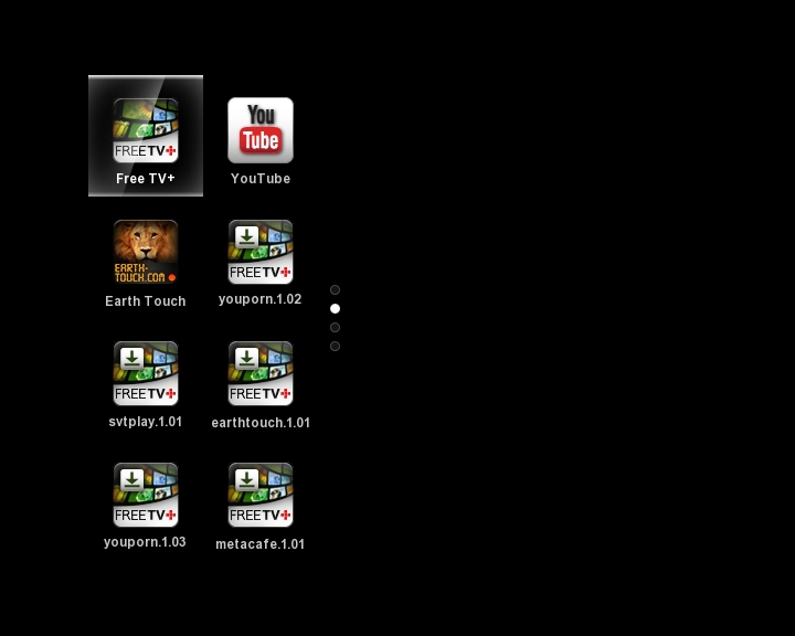

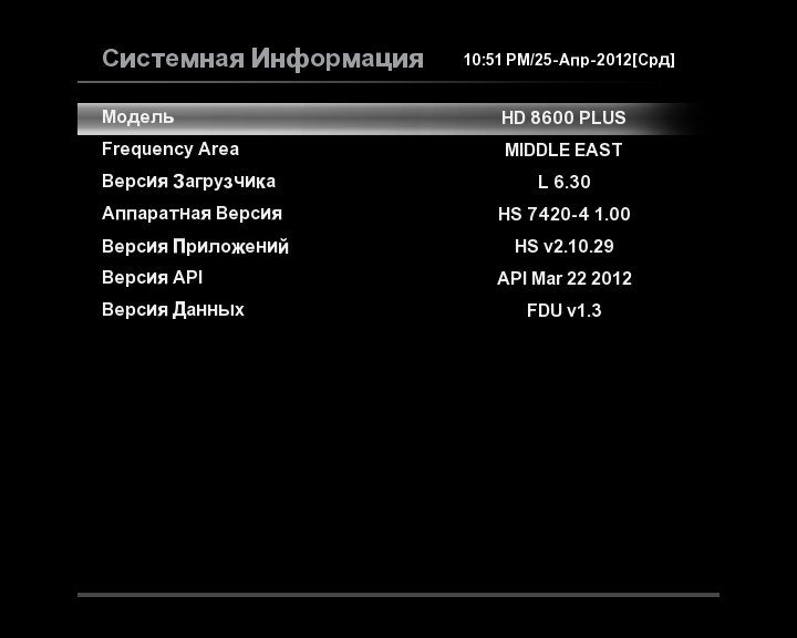

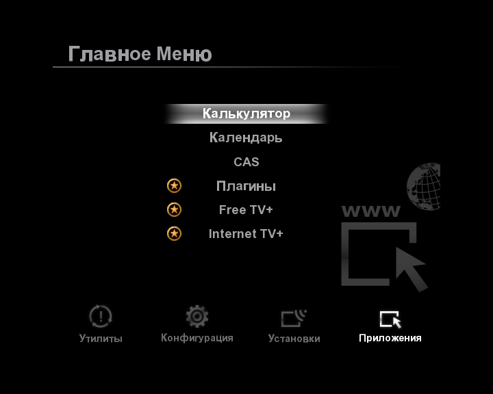

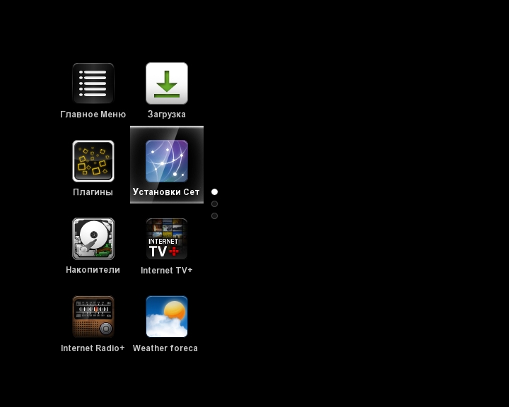

вот нашлос еше один клон
но очен интересним меню
загрузил на свой ресивер !
