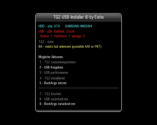

TGB-USB-Installer
Это утилита позволяющая с помощью плагина устанавливать на USB-флешку Энигму2 или Нейтрино имидж.
Для этого нужно обычную USB флешку на которой находится файл с энигмой Image.tar.gz (TGZ).
Это означает что для установки энигмы не нужны
никакие соединения с помощью
сериаль (нольмодем кабель) или
лан (LAN)
Весь пакет включает и настройку Boot-Loader (BootArg).
--- Внимание ---
Для начала должны использовать этот плагин только те люди у которых есть опыт.
Все это дело использует трик, это значит может работать а может нет. Как всегда на
собственный риск!
Как это работает?
S1 TGZ сохраняет файл
TGZ на HDD, так как мы потом стик форматируем.
S2 Отмонтирование USB флешки.
S3 создает раздел на флешке 200MB для Image на P2-ext2, остальное для P1-vfat.
S4 TGZ установка, длится самое долго.
S5 BootArgs установка, так что при
вставленой флешке в ресивер будет грузиться энигма2
Какие ограничения известны?
- В первую очередь это предназначено для ресиверов (
1028, 7500, S9 ).
==> ДляTwin с HDF-Loader должно тоже, кроме
S5 работать.
- Установка плагина пока возможна только через
передний слот USB1-Front. Загрузка же энигмы возможна из заднего слота USB 2/3-Back.
- Можно установить только
один Image на флешку.
- Вставленая флешка влияет на то стартует энигма или оригинальный софт. (
Нет Boot-Menü) Т.е. нет выбора как было раньше.
- BootArgs установлены так, что HDD уже подключен.
Что еще отсутствует?
- Я ничего пока не скажу, и жду ваших откликов и пожеланий.
P.S. от себя: сейчас протестирую что за штука такая. Попробую установить это дело.
