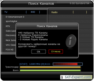

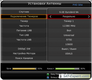

при поиске я указывал «раздельно» каждый тюнер,после поиска каналы некоторых спутников присваиваются обеим тюнерам
При сохранении спрашивает ресивер копировать на другой тюнер или нет. Откажись. Тогда будет раздельное.

spartak73 о каком сохранении идёт речь?После поиска сообщение о количестве найденных каналов я дрюкаю ок и всё,нету там вопроса о копировании
Вот такое окошко должно быть :)
А вот так в меню должно стоять:
Это заработало спасибо сейчас попробую проблему с загрузкой списка каналов
