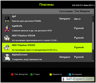

Поподробней если можно...и через телнет меняю снова реселлер и номер загрузчика
reseller A0000223 00060000
