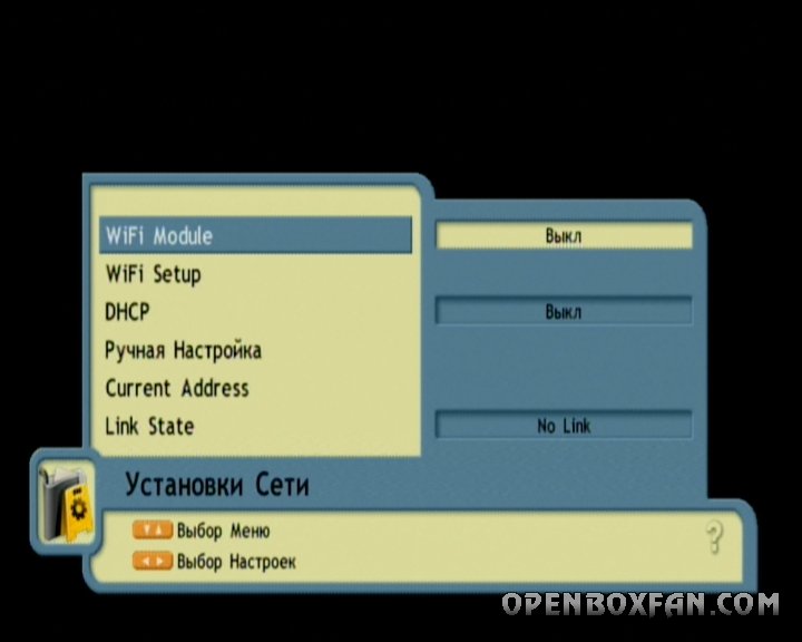

1. Заходим меню-настройка системы -установки сети.
2. Вставляем в USB разъём сам Wi-Fi адаптер.

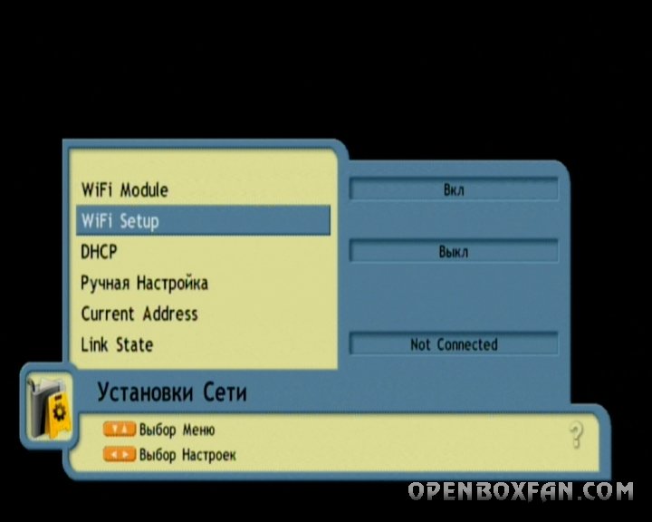

3. Wi-Fi modulе ставим ВКЛ.
4. Если тип чипсета донгла поддерживается драйвером ресивера,
то в окне Link State увидим No Conneсted.

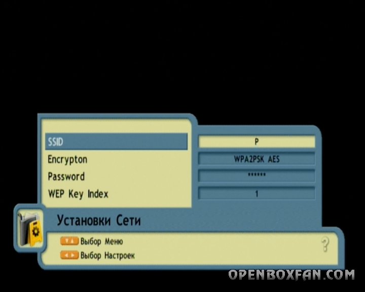

5. Далее в пункте Wi-Fi Setup вводим данные вашей сети.
- SSID (имя сети).
- Encryption (тип шифрования вашей сети).
драйвер ресивера поддерживает следующие типы шифрования
Open WEP
Shared WEP
WPAPSK TKIP
WPAPSK AES
WPA2PSK TKIP
WPA2PSK AES
- Password (пароль доступа к вашей Wi-Fi сети).
- Wep Key Index (индекс ключа... 1 или 2 - разницы не увидел).
6. Выходим из Wi-Fi Setup и если всё правильно ввели, то увидим в окне Link State надпись Conneсted.
Готово, можно пользоваться...
