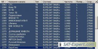

Вот скрины со списком каналов (и транспондеров), которые открываются на момент постинга. (+телемагазины и XXX, список может быть неполный)

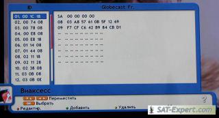

но у меня к Вам небольшая просьба, если Вам не трудно выложить скрин ключей Виаксесс, который у Вас отображается на данный момент, чтобы сравнить.... Приемник один, спутник один, я так понимаю должно быть все одинаково? Спасибо...:)
Пожалуйста.
Кстати, вспомнил об одной тонкости. После сброса ключей и надписи "сохранение настроек" переключитесь на другой канал (в пределах транспондера 12226L). Может быть поможет. По поводу версий - последняя официальная - 54. Все что выше и с эмулятором - неофициальные. У меня гонка версий началась с 66. С тех пор ресивер радует эмулятором.
