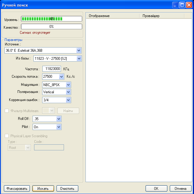

Да что то я погорячился по поводу ресивера. У меня вобще перестали показывать HD каналы на 36 градусе на любом ресивере уже 3шт перепробовал обычные каналы идут а HD вобще нету. Нет сигнала и все тут =(. У них там случаем не чего не поменялось ?

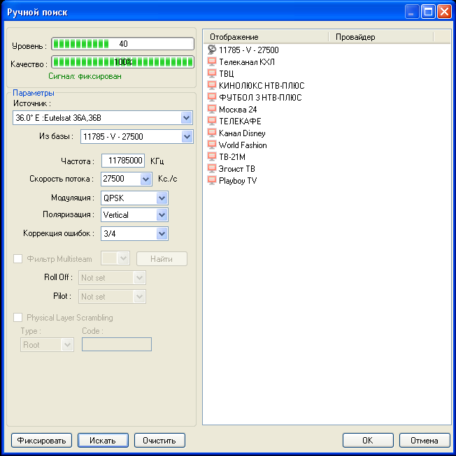

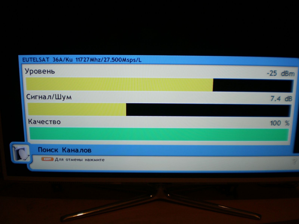

Не у меня S2 это точно =). Вот так у меня на обычный канал уровень сигнала. А на транспондер HD вобще 0.
Выложил фото

Вот с ПК скрины
обычные каналы
HD
И при этих показателях 3 дня назад все было в порядке с HD :pardon:

40 процентов еле еле для простых каналов. Хд небудет с таким сигналом показывать. Надо настроить антену.!good!
