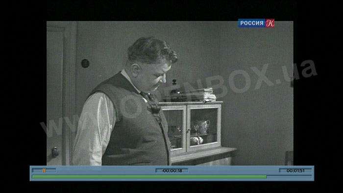

А вот подскажите - на моём древнем Openbox-800 была функция паузы, можно было остановить эфирную картинку, при необходимости, и внимательно изучить (прочитать, рассмотреть) что нибудь на экране, например мелкий текст и т.п., звук в это время продолжал идти. На S2 такой функции нет. Насколько сложно добавить в прошивку подобный функционал? Разработчики думали о таком? Или я чего-то не понимаю и это невозможно по каким-то причинам?
Можно в режиме просмотра эфира использовать кнопку паузы справа, выше джойстика. Соответственно кнопка PLAY возобновляла бы дальнейший эфирный просмотр.
Photon9
polega, в по этого тюнера не реализовано достаточное количество функций имевшихся в более старых моделях, видимо таким образом подчеркнули бюджетную направленость и намёк на то что если хош лучше, то покупай шарманку подороже. А спрашивать что либо бессмысленно - благо хоть интерфейс в медиаплеере подправили до более вменяемого чем то что было изначально, жаль автоматический переход не добавили меж ду видео файлами при просмотре, но что есть то есть. Хорошо хоть большую часть видеоформатов перекрывает, у меня пока что были только проблемы с воспроизведением кодека DivXLow
polega
а кто-то, кто близок к разработчикам, может это подтвердить?
ну и не знаю, что ещё не реализовали, на мой взгляд всего предостаточно, а вот без "паузы" - плохо :)
таймшифт не пробовали на паузу ставить?
