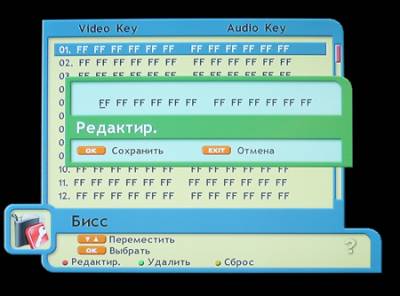

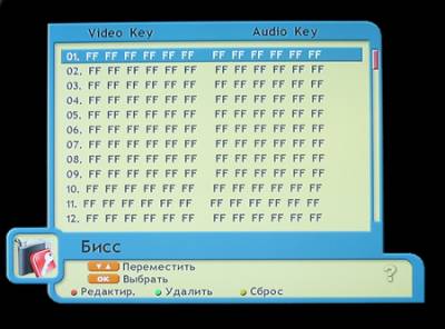

Для ввода Biss ключей в ресивере потребуется предварительно включить эмулятор. Для этого нажимается кнопка "MENU" и вводится код - 1117.
После выбирается при помощи кнопок "вверх/вниз" строчка "Эмуятор" и используя кнопку "вправо" или "влево", указывается значение - "Вкл"
Далее выделяется строчка "Бисс" и нажимается кнопка "OK". В результате чего будет доступно 127 ячеек для ввода Biss ключей.
Причем для ввода Biss ключа используются только 1,2,3,5,6,7 байты, т.е. не нужно вводить контрольные суммы, которые содержаться в 4 и 8 байтах, ресивер их сам просчитает.
например Unian TV (10722H2750) ID 0001 - 12 34 56 [LINE]9C[/LINE] 65 43 21 [LINE]C9[/LINE]
Также нужно вводить два Biss ключа, причем первый будет использоваться для декодирования изображения, а второй для декодирования звука. Для ввода ключа выбирается свободная ячейка и нажимается "красная" кнопка.
Цифровые значения ключа вводятся при помощи "цифровых" кнопок, а буквенные при помощи кнопок "вверх/вниз". Когда ввод ключа будет завершен, нужно нажать кнопку "OK" для его сохранения и после кнопку "EXIT" для выхода.
Далее выбирается канал, для которого был введен Biss ключ, нажимается кнопка "MENU", вводится код 1117, выбирается закладка "Бисс", в которой указывается введенный ключ и нажимается кнопка "OK". В результате, если введенный ключ рабочий, то канал должен будет открыться. В завершении нажимается кнопка "EXIT".
