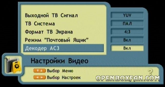

ПО для ресиверов Openbox S1 PVR на базе новой платформы - Обновлённая версия 54.00...
1. Добавлен декодер звука AC3
- для ТВ каналов (Примьера, Кинохит)
- для плеера при проигрывании фильмов со звуковой дорожкой АС3
декодер включается в Меню-Настройки-Настройки видео-Декодер АС3-Вкл
при включении декодера AC3
- в режиме плеера на всех аудио выходах звук есть всегда (двухканальный - stereo)
- при приёме каналов с AC3 со спутника: со скарта всегда стерео, а с SPDIF и HDMI - в зависимости от установок в меню видео
