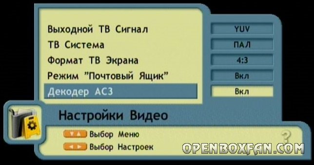

Прошивка для ресиверов Openbox S1 PVR на базе новой платформы - версия 53.00
Добавлен декодер звука AC3
- для ТВ каналов (Примьера, Кинохит)
- для плеера при проигрывании фильмов со звуковой дорожкой АС3
декодер включается в Меню-Настройки-Настройки видео-Декодер АС3-Вкл
при включении декодера AC3
- в режиме плеера на всех аудио выходах звук есть всегда (двухканальный - stereo)
- при приёме каналов с AC3 со спутника: со скарта всегда стерео, а с SPDIF и HDMI - в зависимости от установок в меню видео
  • openbox-s1-v53-20131211.zip
    1.002,6 KB · Просмотры: 378
